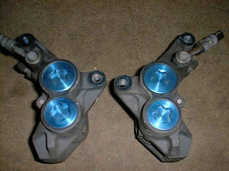

_SauBeR_ 01.04.2013 16:46
Re: Тормоза и все что с ними связано
http://www.m1salvageandbreakers.co.u...1-calipers.jpg
такие суппорта стояли? Как тормозят? Где взять пластину или ее чертеж?
Raven63 02.04.2013 13:18
Да такие. Нужно сделать замеры и отдать чертеж фрезеровщику.
Желательно делать из титана или алюминия.Готовых чертежей ты не найдешь.
