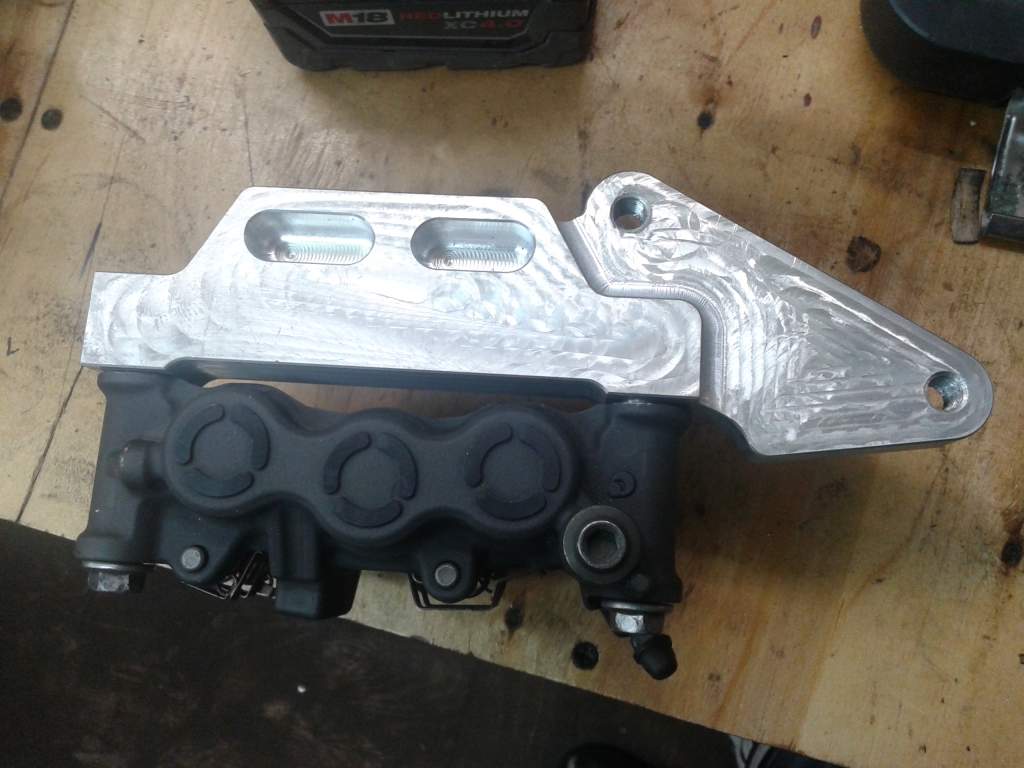

Сообщение от Ракетчик (Сообщение 170898)
Буса 2000 года. Тормоза вялые. Сначала заменил тормозные шланги на армированные, затем поставил тормозную машинку Brembo, колодки Brembo. Существенного улучшения это не принесло. В начале 2014 года заменил штатные суппорта на 6-ти поршневые от Yamaha R-1 2006-2008 года. Тормоза стали значительно лучше. Не могу сравнить с тормозами на Бусах 2-ого поколения, не катался на них, но в моём случае проведённые улучшения действительно помогли
http://forum.hayabusa-club.ru/attach...chmentid=18112
Какое межболтовое растояние на этих суппортах?
Седой 25.06.2015 14:45
Re: Тормоза и все что с ними связано
130мм. Если не ошибаюсь.
TJ101 25.06.2015 17:06
120mm

130мм у ямаховских 6 ти поршневых суппортов
