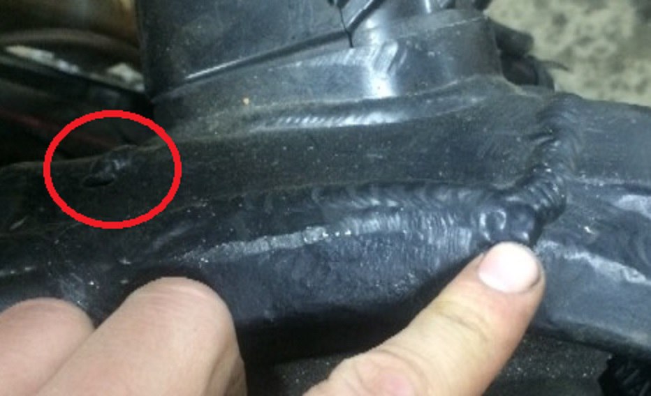

Всем привет. Интересует разница в рамах. На моей есть пару не заводских швов которые меня смущают. На раму от К8 денег нет, а первые стоят достаточно бюджетно. Вот и думаю, может лучше поменять и не думать о том что вдруг рама кривая и не лопнут ли швы на большой скорости или яме

В каких местах рама варенная?
Все стандартно, по бокам от рул.колонки

Там коряво заварено? Конкретно Что напрягает???

Напрягает, что они есть)) я ведь не знаю как и кто их варил, вдруг это был пьяный дядя толя из гаража.
Добавлено через 1 минуту
Сообщение от Aviamehanik34 Посмотреть сообщение
Поднасрано и болгаркой зачищено, у меня товарищи варят лучше

Скинь чёткие фото на общак.

распили и свари как нравится)))
А рамы почти одинаковые, но есть отличия. Но я бы не стал менять на раму первого поколения... тем более что замену рамы тебе не оформят.

Твоя фотка криво встала в Радикале, поэтому и не открывается...сертификат безопасности...!!!
https://c.radikal.ru/c33/1803/61/e37a764e7489.jpg

Или другую раму ищи...))))
Или эту просвети на анализ, подбери присадку, то что ,,дядя толя,, наварил снесите болгарином до чистой рамы и снова нормально заварите.
Я бы так сделал...катал бы и не сцался. Металл гораздо прочнее, чем кажется.

Кому интересно, тот её нашёл, открыл и посмотрел....фото не алё, на нём хреново видно как наварено. Но раз Тебя беспокоит, значит там накосячено.....
Устраняй или забей и катай так!!!

Мне ещё нижняя траверса не нравится, там как будто волна по середине. Тут чел с Москвы продаёт (Rocker). Вот думаю взять на всякий случай)))

Сварено криво, видно след от болгарки... походу знали что и как, когда делали, но сварной не особо опытный...... на втором фото кратер оставил и швы вправо-влево не растянул.

Так я и говорю что мне не нравиться как сварено. Все же, сезон так откатаю, а зимой раму в Питер отправлю на стапель, пускай все делают как надо

Можно и самому проверить. Заварить тоже не долго.
Правый несущий подшипник подвески проверял...???
