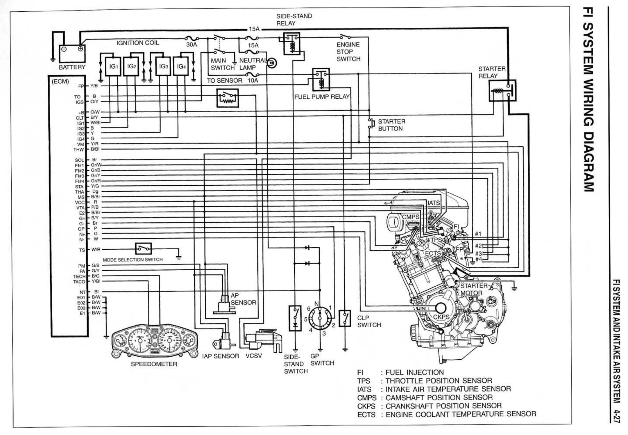

Проверка датчика коленвала.
Добавлено через 2 минуты
Сообщение от Little Japan Посмотреть сообщение
...Может датчик какой-нибудь накрылся, например датчик РАСПРЕДВАЛА...
Проверка датчика рапредвала.

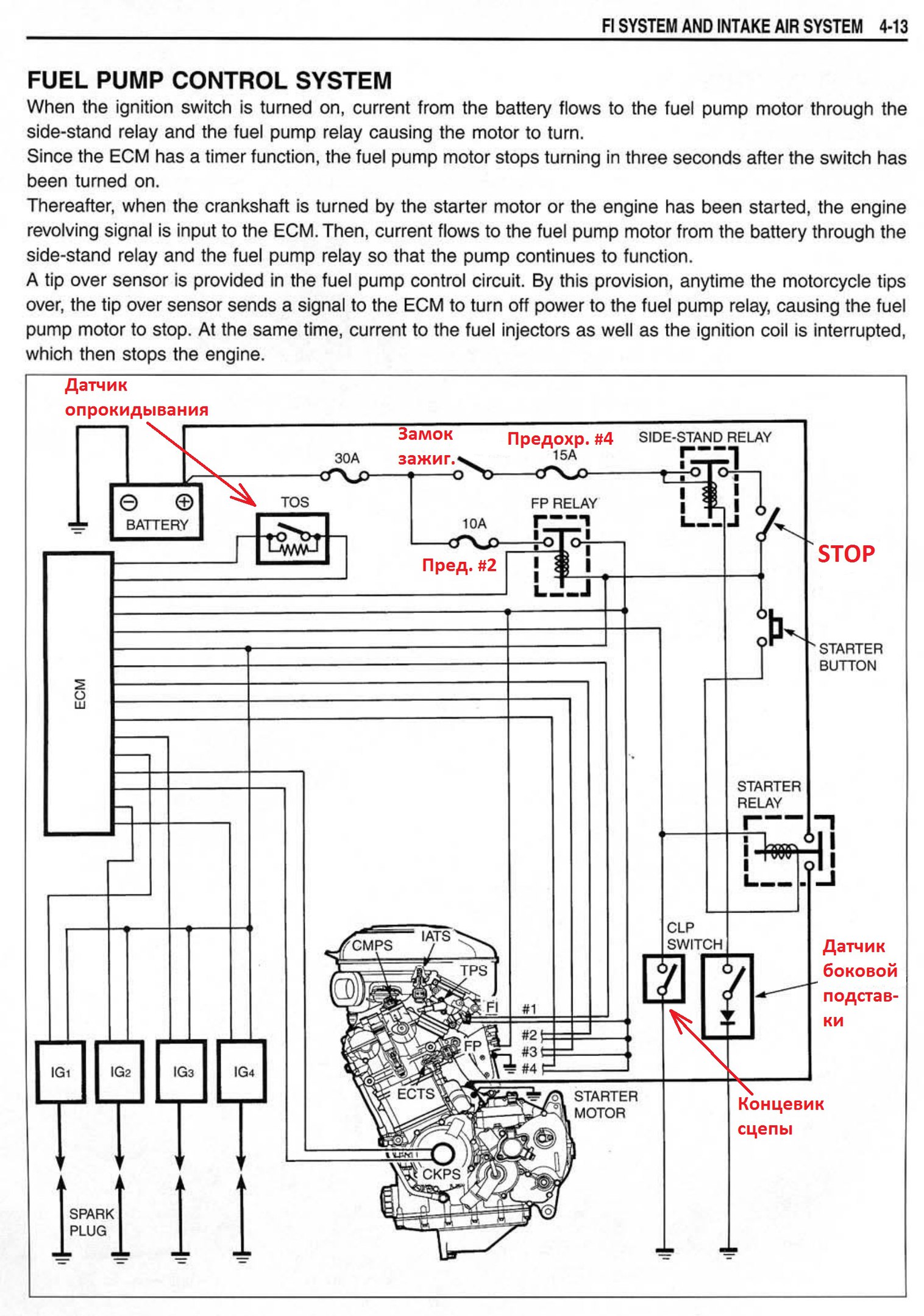

вот! очень хорошие картинки от Aviamehanik34 и мысль у меня такая и было,в сыром гараже отсырел как раз микрик на сцеплении,в гараже заводилась,а поехал весной кататься ,контакты просохли и перестал заводится,проверить можно замыканием контактов)))
