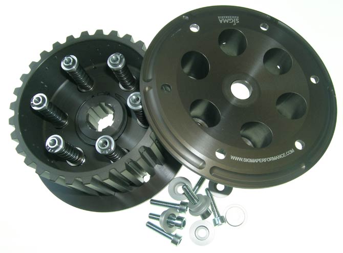

Сообщение от titBVV Посмотреть сообщение
крышка сцепления - вот она не выдерживает (с левой стороны).
Шо за сцепление такое ? С левой стороны???

По умолчанию Re: Тюнинг двигателя
Сообщение от Малыш Посмотреть сообщение
Вот эта)))
эта крышка часто дрищет когда ставишь усиленные пружины сцепления.
чтобы она не дриснула есть специальные усиливающие накладки. Но и с ними бывает она лопается. Хотя уже намного реже.
Мы решили на механику перейти, есть такие киты.
